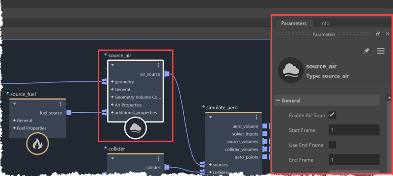

在端口上设置输入值
使用“参数编辑器”(Parameter Editor)在选定节点的未连接端口上设置输入值。如果未显示“参数编辑器”(Parameter Editor),请选择“编辑 > 参数编辑器”(Edit > Parameter Editor)
参数编辑器
注意:
第一次更改图表中未连接输入的值时,必须先重新编译整个图表,然后才能使用新值再次执行它。这可能需要一些时间,但发生这种情况时,将使用该级别的动态常量**重新编译图表。这意味着相同级别的后续值更改不需要重新编译,从而大大加快更新速度。

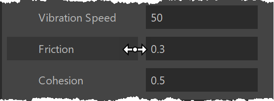

对于数值,将指针移动到字段或标签上,直到它变为滑块,然后:
参数编辑器中的滑块
使用滑块时,单击并向右拖动可增加值,单击并向左拖动可减小值。滑块在屏幕边缘会折回,因此您可以连续拖动。
滑块的更改速率是指数级的:向右拖动大约 150 像素将使当前值加倍,拖动大约 300 像素,将使当前值变为原来的四倍。可以使用修改键调整速度:
当该值介于 –1 和 1 之间时,更改速率是线性的,而不是指数的。这样可以更轻松地微调值,并防止其被困在 0 处。
对于向量或矩阵,使用标签上的滑块可以按相同的量缩放所有分量。例外情况是当所有分量都为 0 时,在这种情况下,它会向每个分量添加相同的量。要修改单个分量,请使用单个数字框上的滑块。
