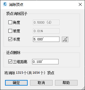

删除不必要的点
图 16 显示了配置消除操作的对话框。您可以指定要应用的消除因子、调整数值并在提交之前预览结果。单击该对话框上的“帮助”按钮以查看有关消除的“帮助”主题并了解如何使用这些控制获取最佳结果。
图 16:“消除”控制
