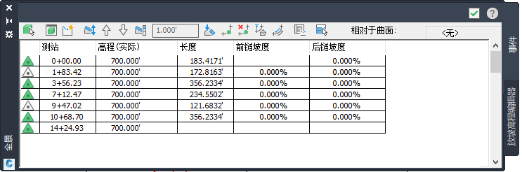

当两条要素线在其均没有交点的位置相交时,将在此处创建一个拆分点。该拆分点在编辑器中以白色三角形显示,而不是绿色交点三角形。
图 1:高程编辑器,显示两个拆分点
在图 1 中,高程编辑器显示了方形要素线的高程,包括这些直线与其他要素线相交处的两个拆分点。在高程编辑器中,第一列中的点符号在任何与其他要素线相交的点都包含一个加号 (+)。
