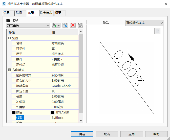

可以使用表达式将该标签样式中的方向箭头配置为指向下坡坡率方向,这可能会更有用。若要执行该操作,请编辑“仅坡率”样式的箭头组件,如图 6 中所示。
图 6:配置“仅坡率”标签样式的坡率检查箭头
设定下坡坡率箭头的步骤
  1. 在“工具空间”的“设定”选项卡上,展开“常规”“标签样式”“直线”集合。
  2. 在“仅坡率”上单击鼠标右键 “编辑”。
  3. 在“标签样式生成器”对话框的“布局”选项卡上,选择“箭头”组件。
  4. 在“方向箭头”部分中,单击“旋转角度”的值,然后选择“坡率检查”。
  5. 单击“确定”应用更改。
