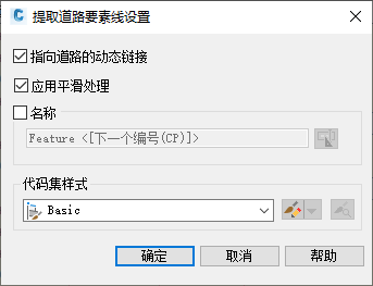

最佳实践是在“提取道路要素线设置”对话框中选择“动态链接”选项(如图 35 中所示),从而对道路的任何更新也将更新此区域中的放坡(在此示例中)。此外,还有用于当要素线围绕弯曲的区域移动时平滑处理要素线形状的设置。有关详细信息,请参见“要素线平滑”。
图 35:选择“动态链接”选项
