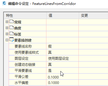

当从道路要素线创建放坡时,您可以使用“道路”命令 CreateGradingFeatureLine。如图 4 中所示,您可以配置要素线创建选项以在导出要素线时平滑该要素线,并在道路和要素线之间创建动态连接。平滑要素线可使用圆弧替代拟合线段,创建动态连接可确保要素线随着对道路的任何更改而更新。
图 4:用于放坡的平滑道路要素线的命令设定
