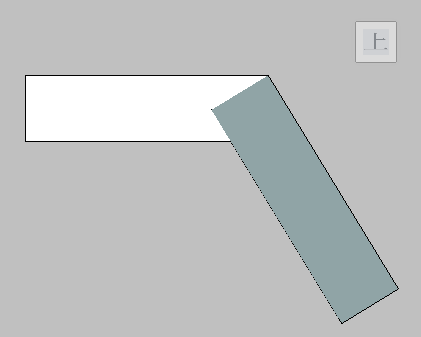

我们可以通过查看一些放坡交点的示例来了解有关 Autodesk Civil 3D 如何创建放坡的更多信息。图 10 显示了两个重叠放坡的俯视图。左侧线段的坡率为 0%,右侧线段的陡峭坡率为 100%(它的横向坡度为 2:1)。
图 10:两个相交放坡的俯视图
