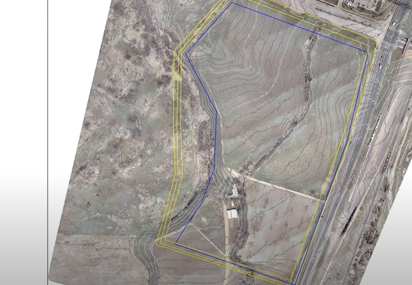

使用 Grading Optimization 工具时,您首先需要作为构建基础的现有地形。
在地形上绘制基本放坡信息。这些信息可能涉及到绘制放坡区域的轮廓或定义放坡模型的低洼点。

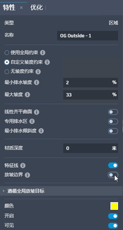

  4. 建立放坡对象后,您可以编辑该对象。若要编辑放坡对象,请在图形中选择放坡对象,或从放坡对象浏览器中进行选择。在“放坡对象”窗口处于打开状态的情况下,您可以在对象上单击鼠标右键并选择“特性”来编辑每个对象的特性。

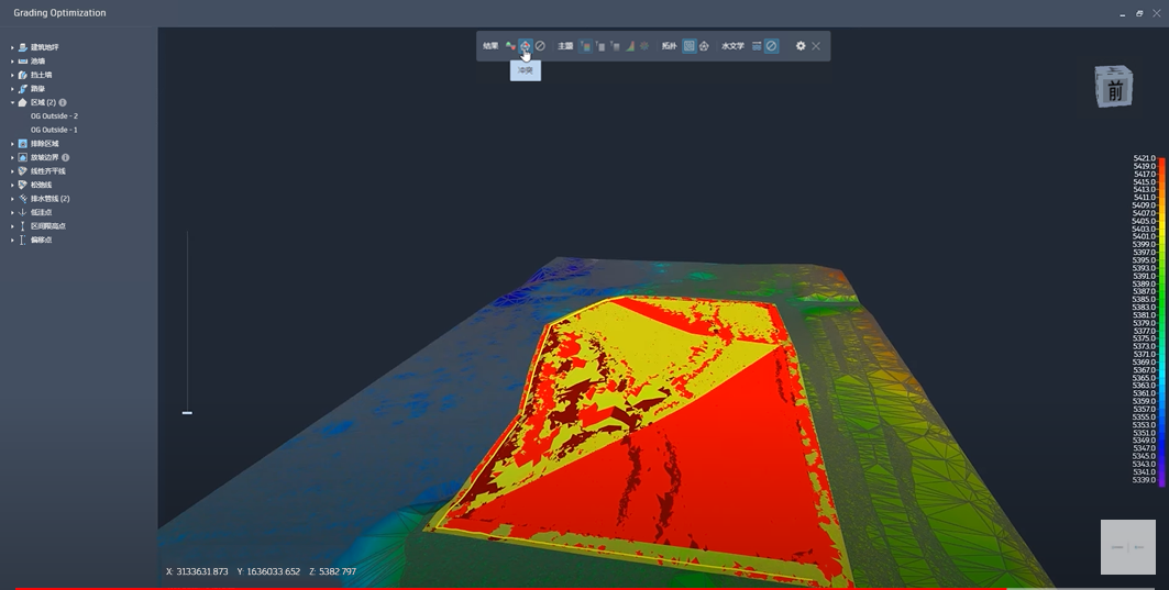

  1. 单击底部工具栏中的“优化”即可开始放坡优化。您可以单击底部工具栏中的“停止”来随时停止优化过程。
  2. 您可以单击界面底部的“可视化工具栏”图标 来查看优化过程。该工具栏将显示在模型空间中。

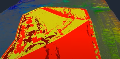

从可视化工具栏中,您可以从可视化主题(包括“冲突”、“挖方填方”和“高程”)中进行选择。
当工具运行时,冲突数应达到最小值。如果对优化感到满意,您可以停止该过程,并将生成的曲面发送到 Civil 3D 作为其自己的三角网曲面。

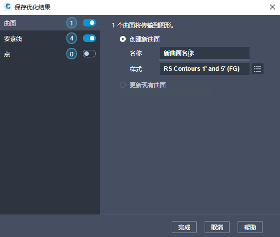

  1. 若要将放坡的曲面发送到 Civil 3D,请单击底部工具栏中的“发送优化结果”按钮。在 Civil 3D 中,您应该会看到一个新窗口出现。优化的曲面可以作为新曲面传输到图形中,也可以更新现有曲面。
    为优化结果命名,并选择您希望保存结果的样式。
