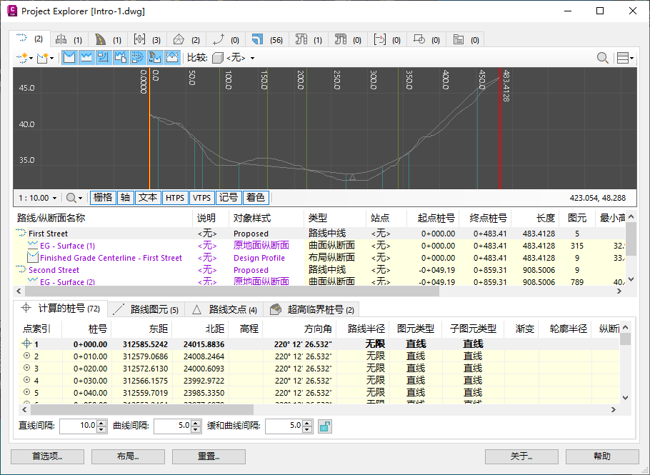

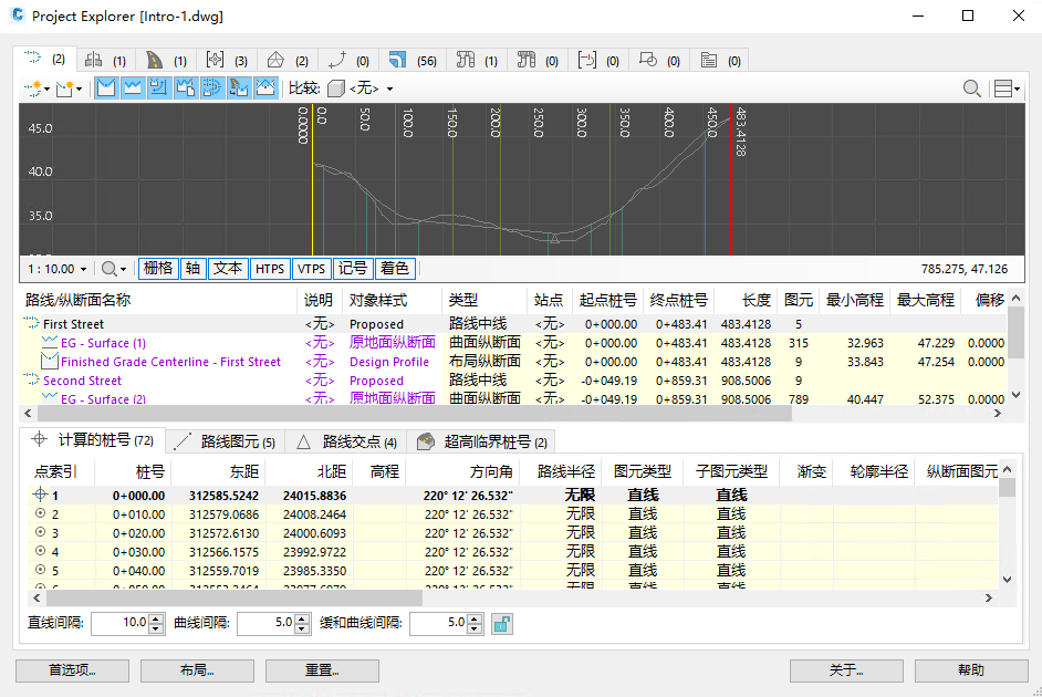

在 Project Explorer 窗口中工作
“Project Explorer”窗口显示 Civil 3D 模型中使用的实时几何项目数据。修改项目数据或将项目数据添加到模型时,“Project Explorer”窗口中显示的内容将自动更新。若要更好地控制项目数据在窗口中的显示方式,您可以自定义该窗口。
“Project Explorer”窗口显示 Civil 3D 模型中使用的实时几何项目数据。修改项目数据或将项目数据添加到模型时,“Project Explorer”窗口中显示的内容将自动更新。通过在“Project Explorer”窗口中选择元素并按 Ctrl 键,您可以在 AutoCAD 视口中亮显该元素。为了更好地控制项目数据在窗口中的显示方式,可以使用基于模板的方法来自定义窗口。

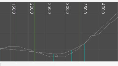

在 Project Explorer 中使用动态纵断面图和横断面图有助于更高效地审阅设计。此外,支持多重对象编辑有助于简化在 Civil 3D 中进行多次设计更改的过程。

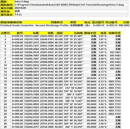

创建报告和电子表格
通过使用 Project Explorer,可以从项目数据快速生成表格、报告和电子表格。工作流使用“布局样式”、“表格样式”和“报告样式”,完全由模板驱动。
可以使用“快速报告窗口”生成报告和电子表格。若要使用“快速报告”功能,请从“Project Explorer”窗口的任意对象列表窗格中选择一个或多个对象,然后从快捷菜单中选择“快速报告到文件”选项。
