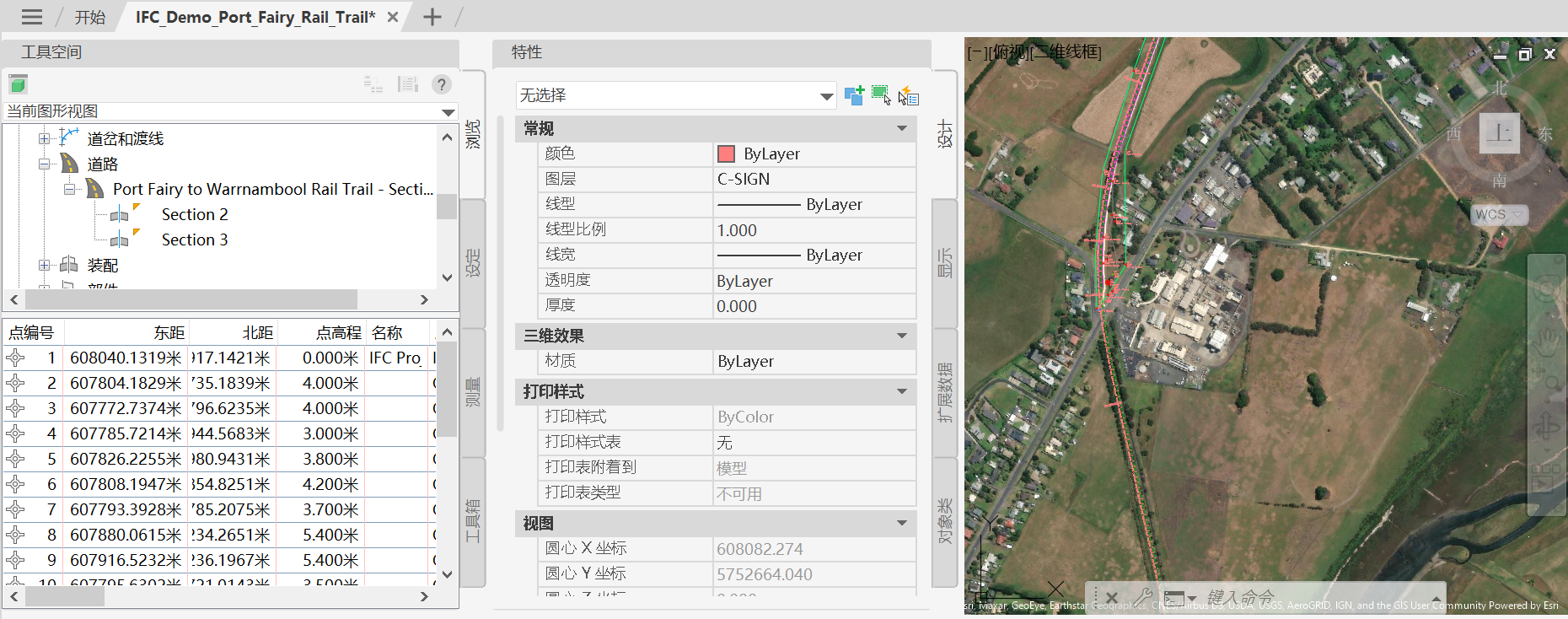

该模型近似于原铁路走廊沿线的人行道。它的地理参考为 EPSG:7854,澳大利亚地图网格 54 区。
示例文件夹包含两个子文件夹:一个是针对 IFC4.3 配置的,另一个是针对 IFC4 Reference View 配置的。当模型保存到 IFC4 文件夹时,位于该文件夹中的部分配置文件将强制导出较早的架构版本。还提供了其他文件夹来说明映射到 IFC 类的其他方面。通过选择目标文件夹,导出的特定方面会变得明显。某些文件夹中基于文本的 README 文件描述了所演示的导出的特定方面。
