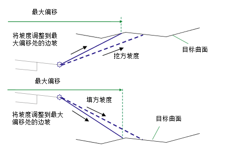

此部件可以插入按用户定义的挖方或填方坡度延伸到目标曲面的连接。
如有必要,则调整坡度,使边坡点位于自基准线的最大正/负偏移范围内。
也可以为边坡和其他连接(“全部连接”、“边坡连接”、“仅填方连接”和“无”)指定可选衬砌材质。
附着点位于边坡连接的铰点处。此组件可以附着到左侧,也可以附着到右侧。
注意:除非另有说明,否则所有标注均以米或英尺为单位。除非指明是带有“%”符号的百分比坡度,否则所有坡度均为“水平宽度比垂直高度”格式(例如,4:1)。

此部件尝试计算挖方条件的边坡点。如果找到边坡点,则将其偏移与“最大偏移”值进行比较。如果超过“最大偏移”值,则将边坡点移到目标曲面上的最大偏移点处。如果未找到挖方边坡点,则对填方条件重复此过程。
如果在道路建模期间为“最大偏移”指定了偏移平面路线名,“最大偏移”的值将根据路线的偏移发生变化。
如其他边坡部件一样,(可选)此部件使您可以添加衬砌材质。可以指定三个坡度范围。如果连接的坡度达到指定的坡度值,则应用材质类型 1。如果连接的坡度介于坡度 1 和坡度 2 的值之间,则应用材质类型 2。同样,如果连接的坡度介于坡度 2 和坡度 3 的值之间,则应用材质 3。如果连接坡度比坡度限制 3 平坦,则不应用材质。

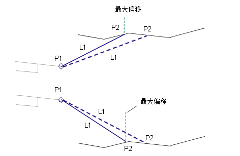

在布局模式中,此部件以向外延伸 3 米(10 英尺)的虚线显示挖方和填方坡度。边坡连接的终止箭头指向外部。
下表列出了此部件的已指定了代码值的点、连接和造型代码。此部件的未指定代码值的点、连接或造型代码不包含在此表中。
点、连接或造型 |
代码 |
描述 |
P1 |
Hinge Hinge_Cut 或 Hinge_Fill |
铰点和挖方或填方条件的铰点 |
P2 |
Daylight Daylight_Cut 或 Daylight_Fill |
边坡点和挖方或填方条件的边坡点 |
L1 |
Top Datum |
L1 |
Top Datum Daylight Daylight_Cut |
挖方横断面的边坡连接 |
L1 |
Top Datum Daylight Daylight_Fill |
填方横断面的边坡连接 |
