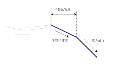

在填方条件下,护道是可选项。如果不包括护道,将添加平整区坡度,然后添加边坡填方坡度。

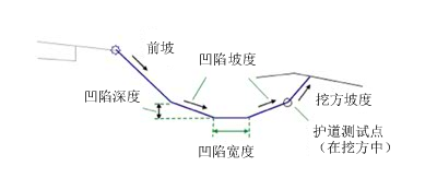

附着点位于凹陷前坡的内侧边缘上。此组件可以附着到左侧,也可以附着到右侧。

| 参数 | 描述 | 类型 | 默认值 |
| 侧 | 指定要将部件放置在哪一侧 | 左/右 | 右 |
| 边坡连接 | 包含或忽略边坡连接 | 包含/忽略 | 包含 |
| 护道 | 在填方中包含或忽略护道 | 包含/忽略 | 忽略 |
| 前坡坡度 | 凹陷前坡连接的坡度 | 正数 | 3 ( : 1) |
| 前坡宽度 | 前坡的宽度 | 正数 |
1.2 米 4.0 英尺 |
| 凹陷深度 | 从前坡连接底部开始计算的凹陷底部的深度 | 正数 | 0.0 |
| 凹陷坡度 | 凹陷侧边的坡度 | 正数 | 4 (:1) |
| 凹陷宽度 | 凹陷的宽度 | 正数 |
1.8 米 6.0 英尺 |

| 挖方坡度 | 挖方条件中边坡连接的坡度 | 正数 | 3 ( : 1) |
| 平整区宽度 | 添加填方连接之前平整区的宽度 | 正数 |
6 米 20 英尺 |
| 平整区坡度 | 平整区的坡度 | 正数 | 6 (:1) |
| 填方坡度 | 填方条件中边坡连接的坡度 | 正数 | 3 ( : 1) |

此部件可以生成排水沟前坡和向外至排水沟测试点的排水沟的连接。如果已给定纵断面,则前坡宽度会随排水沟纵断面的变化而变化。如果排水沟测试点位于挖方中,则以给定的挖方坡度计算目标曲面上的边坡终止点。

如果位于填方中,且“护道”被设为“忽略”,则添加始于平整区坡度处附着点的连接,直到达到平整区宽度。然后,将向位于指定填方坡度处的目标曲面添加边坡连接。如果平整区连接与原地面相交,则该连接将终止于此交点处。

在布局模式中,此部件使用给定的输入参数值绘制前坡、排水沟边坡和排水沟底部。挖方和填方条件连接均以虚线显示,边坡连接的宽度以给定的坡度向外延伸 3 米(或 10 英尺)。边坡连接的终止箭头指向外部。
