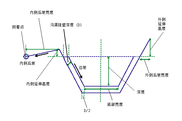

此部件用于创建具有可选后坡及前坡的沟渠结构。
附着点为沟渠结构之前的放坡连接上最内侧的点。如果忽略了放坡连接,那么附着点为沟渠结构的内壁上最内侧的点(以蓝色的圆显示)。
注意:除非另有说明,否则所有标注均以米或英尺为单位。除非指明是带有“%”符号的百分比坡度,否则所有坡度均为“水平宽度比垂直高度”格式(例如,4:1)。

此部件用于构造沟渠结构的造型,如上图所示。
在 Autodesk Civil 3D 2010 及以前版本中,沟渠壁深度参数是以垂直方式测量的。 在 Autodesk Civil 3D 2011 及更高版本中,则是以垂直于边坡的一侧来测量此参数。 因此,如果您在 Autodesk Civil 3D 2011 或更高版本中打开的图形包含这些在 Autodesk Civil 3D 2010 或以前的版本中创建的部件,并重新生成道路,则此参数会随之更改以反映这一新行为。使用此部件的任何体积报告都将更新为反映新行为。
在布局模式中,此部件将按照使用输入参数所定义的方式从附着点开始向外创建。
