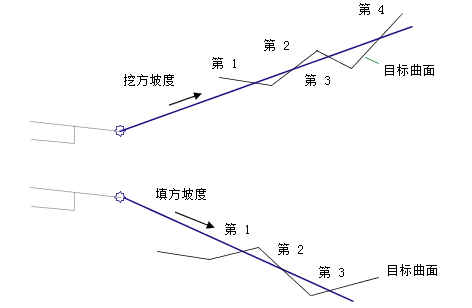

当挖方或填方边坡与目标曲面具有多个交点时,将使用此部件。
由输入参数控制使用哪一个终止点。
也可以为边坡和其他连接(“全部连接”、“边坡连接”、“仅填方连接”和“无”)指定可选衬砌材质。
附着点位于边坡连接的铰点处。此组件可以附着到左侧,也可以附着到右侧。

此部件尝试查找挖方坡度条件的所有可能的边坡点。如果找到一个或多个边坡点,将按距铰点的递增偏移对它们进行排序和编号。边坡连接终止在与“终止点编号”的值匹配的点处。如果终止点编号大于找到的终止点编号,将使用最后一个终止点。
如果未找到挖方条件的边坡点,将对填方条件重复此过程。

在布局模式中,此部件以向外延伸 3 米(10 英尺)的虚线显示挖方和填方解决方案。边坡连接的终止箭头指向外部。
