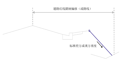

在下图中显示了案例 1。
标准边坡坡度允许捕捉点位于通过数值或路线位置指定的偏移限制范围以内。

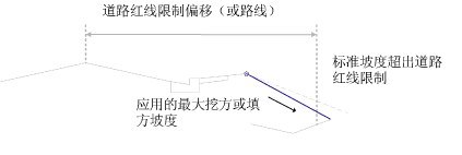

在下图中显示了案例 2。
标准边坡坡度强制捕捉点位于通过数值或路线位置指定的偏移限制范围以外。如果将“保留坡度”输入参数设为“保留最大坡度”,则坡度将增加到最大值。在此点处,将保留最大坡度并且捕捉点将位于道路红线限制范围以外。

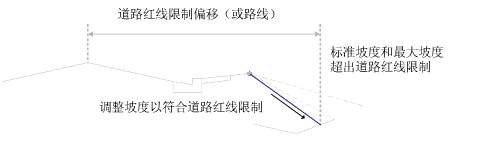

在下图中显示了案例 3。
标准边坡坡度强制捕捉点位于通过数值或路线位置指定的偏移限制范围以外。如果将“保留坡度”输入参数设为“变更最大坡度”,则将忽略坡度限制,且捕捉点将被放置在道路红线偏移位置处。
