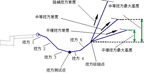

部件图中的挖方样例显示了定义五个挖方连接的位置。挖方测试点位于第三个连接上。填方样例显示了定义的两个填方连接。

挖方横断面
  1. 如果挖方测试点位于目标曲面之上,则从测试点向后追踪连接,直到找到与目标曲面的交点。横断面将在此点处终止。
  2. 如果测试点位于目标曲面之下,则逐一添加剩余的挖方连接。将测试每个挖方连接,以查看其是否与边坡曲面相交。如果相交,则挖方横断面在交点处终止,并指定适当的铰点和边坡代码。
  3. 闭合到挖方中的目标曲面的步骤:
    • 如果“包含边坡连接”设置为假,则不计算任何挖方边坡终止点。
    • 使用“平缓挖方坡度”值计算到边坡曲面的终止点。
    • 如果平缓挖方坡度的高度超过了“平缓挖方最大高度”,则使用“中等挖方坡度”值重新计算到边坡曲面的终止点。
    • 如果中等挖方坡度的高度超过了“中等挖方最大高度”,则使用“陡峭挖方坡度”值重新计算到边坡曲面的终止点。

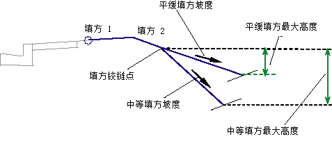

  3. 闭合到填方中的目标曲面的步骤:
    • 使用“平缓填方坡度”值计算到目标曲面的终止点。如果终止点连接的高度未超过“平缓填方最大高度”,则使用此坡度将连接添加到装配中,否则:
    • 使用“中等填方坡度”值重新计算到目标曲面的终止点。如果终止点连接的高度未超过“中等填方最大高度”,则使用此坡度将连接添加到装配中,否则:

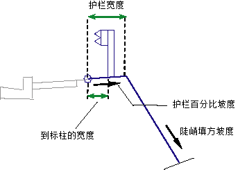

    • 如果给定了非零的护栏宽度,则连接(填方 1、填方 2 等)将被删除。使用“护栏宽度”和“护栏百分比坡度”参数在附着点处添加护栏加宽连接。使用“陡峭填方坡度”值从护栏加宽连接外侧边缘重新计算到目标曲面的终止点,并将连接添加到装配中。
    • 如果护栏宽度为零,则从填方铰点处应用陡峭填方坡度。

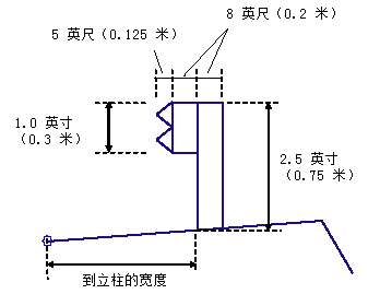

护栏结构可应用于符合使用陡峭填方坡度规则的填方横断面。如果符合此规则,“护栏宽度”不为零且“包含护栏”设置为真,将在里程处绘制护栏结构。护栏结构的标注是固定的,如下图所示。

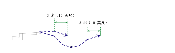

布局模式操作
在布局模式中,此部件以虚线显示挖方和填方条件的平缓坡度解决方案。边坡连接沿水平方向向外延伸 3 米(10 英尺),并以箭头结束。
