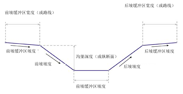

此部件可以插入具有用户定义的水平和垂直控制参数的平底沟渠或“V”形沟渠。
此部件还可以包括可选衬砌材质。
附着点位于第一个连接的内侧边缘上。它将是内部缓冲区,如果内部缓冲区宽度为零,则它是沟渠的前坡连接。通常,它被连接到路肩的外部边缘。
注意:除非另有说明,否则所有标注均以米或英尺为单位。除非指明是带有“%”符号的百分比坡度,否则所有坡度均为“水平宽度比垂直高度”格式(例如,4:1)。

此部件将插入具有可选前坡和后坡缓冲区的简单沟渠造型(平底沟渠或“V”形沟渠)。内部沟渠边缘的位置可以使用固定宽度或使用可选路线指定。沟渠深度可以使用固定高度指定,或者,可以指定纵断面来控制深度。挖方/填方测试点是 P3。根据“包含沟渠”输入参数,仅会将沟渠放置在挖方和/或填方中。
在 Autodesk Civil 3D 2010 及以前的版本中,垂直测量“材质厚度”参数。在 Autodesk Civil 3D 2011 及更高版本中,则是垂直于连接来测量此参数。因此,如果您在 Autodesk Civil 3D 2011 或更高版本中打开的图形包含这些在 Autodesk Civil 3D 2010 或以前的版本中创建的部件,并重新生成道路,则此参数会随之更改以反映这一新行为。使用此部件的任何体积报告都将更新为反映新行为。
在布局模式中,此部件使用用户输入时设定的参数显示构成沟渠的所有连接。
