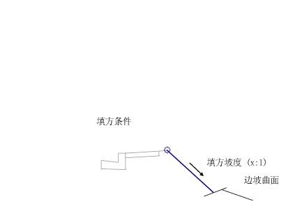

测试附着点,以确定它位于挖方中还是填方中。如果位于填方中,则以给定的填方坡度将填方边坡连接延伸到现有曲面。

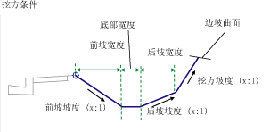

如果边坡不在岩石曲面下方,则将添加前坡、沟渠底部和后坡,并以给定的挖方坡度将挖方边坡连接从后坡端点延伸到边坡曲面。
