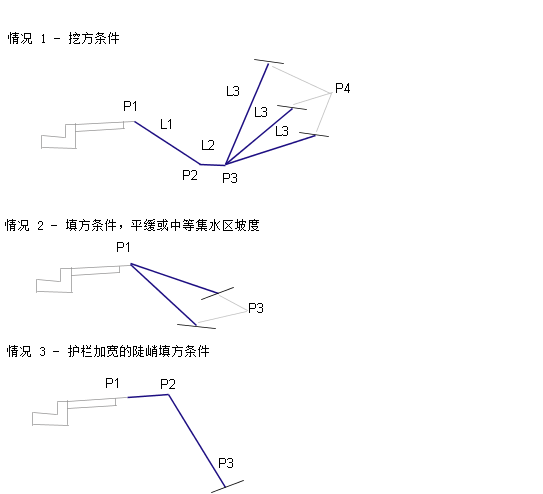

此部件按照以下步骤决定应用哪个条件:

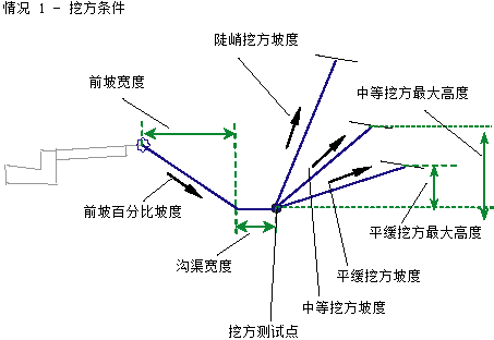

  1. 使用“前坡宽度”、“前坡坡度”和“沟渠宽度”参数来计算挖方测试点的位置(参见图)。
  2. 如果前坡坡度或沟渠底部的任何部分处于挖方中,将按如下所述将该横断面作为挖方横断面进行计算:
    • 如果挖方测试点位于目标曲面之上,前坡连接或沟渠底部将在它与从挖方到填方的曲面的交点处截断,否则:
    • 如果“包含边坡连接”设置为忽略,则不计算边坡连接。
    • 使用“平缓挖方坡度”值计算到目标曲面的终止点。
    • 如果平缓挖方坡度的高度超过了“平缓挖方最大高度”,将使用“中等挖方坡度”值重新计算到目标曲面的终止点。
    • 如果中等挖方坡度的高度超过了“中等挖方最大高度”,将使用“陡峭挖方坡度”值重新计算到目标曲面的终止点。

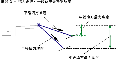

  3. 如果前坡连接或沟渠底部的任何部分都不在目标曲面之下,将按如下所述将该横断面作为填方横断面进行计算:
    • 使用“平缓填方坡度”值计算到目标曲面的终止点。
    • 如果平缓填方坡度的高度超过了“平缓填方最大高度”,将使用“中等填方坡度”值重新计算到目标曲面的终止点。

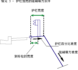

    • 如果中等填方坡度的高度超过了“中等填方最大高度”,将使用“护栏宽度”和“护栏百分比坡度”参数将护栏加宽连接添加到部件中(除非“护栏宽度”为 0)。使用“陡峭填方坡度”值从护栏加宽连接的外侧边缘重新计算到目标曲面的终止点。
    • 如果“包含边坡连接”为真,则将平缓、中等或陡峭填方坡度连接添加到装配中。

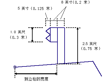

护栏结构可应用于符合使用陡峭填方坡度标准的填方横断面。如果符合此规则,“护栏宽度”不为零且“包含护栏”设置为真,将在里程处绘制护栏结构。护栏结构的标注是固定的,如下图所示。

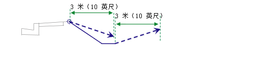

布局模式操作
在布局模式中,此部件将显示挖方和填方平缓坡度条件。边坡连接向外水平延伸 3 米(10 英尺)并以虚线显示,终止箭头指向外部。
