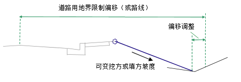

此部件可以在目标曲面上从附着点到道路红线限制范围的给定偏移处之间插入边坡连接。
也可以为边坡和其他连接(“全部连接”、“边坡连接”、“仅填方连接”和“无”)指定可选衬砌材质。
附着点位于边坡连接的内侧边缘上。

用“道路用地界限制偏移”加上或减去“偏移调整”来计算边坡偏移。将边坡连接从附着点插入到目标曲面上计算出的偏移处。
如其他边坡部件一样,(可选)此部件使您可以添加衬砌材质。可以指定三个坡度范围。如果连接的坡度达到指定的坡度值,则应用材质类型 1。如果连接的坡度介于坡度 1 和坡度 2 的值之间,则应用材质类型 2。同样,如果连接的坡度介于坡度 2 和坡度 3 的值之间,则应用材质 3。如果连接坡度比坡度限制 3 平坦,则不应用材质。
如果将衬砌材质添加到部件,则平行连接将以指定厚度添加到边坡连接。将垂直于连接测量此厚度参数(例如材质 1 厚度)。底层连接使用“Datum”进行编码,而边坡连接使用“Top”进行编码。由这些材质包围的造型使用材质名称进行编码。
在 Autodesk Civil 3D 2010 及以前的版本中,垂直测量“材质厚度”参数。在 Autodesk Civil 3D 2011 及更高版本中,则是垂直于连接来测量此参数。因此,如果您在 Autodesk Civil 3D 2011 或更高版本中打开的图形包含这些在 Autodesk Civil 3D 2010 或以前的版本中创建的部件,并重新生成道路,则此参数会随之更改以反映这一新行为。使用此部件的任何体积报告都将更新为反映新行为。
在布局模式中,此部件显示以 -4:1 的坡度向外延伸到道路用地界偏移加上或减去偏移调整处的连接。边坡连接的终止箭头指向外部。
