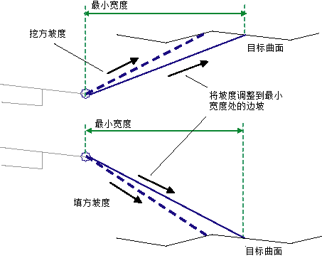

此部件可以插入按用户定义的挖方或填方坡度开挖边坡到目标曲面的连接。
如有必要,则调整坡度,使边坡点位于自铰点的最小宽度范围外。
也可以为边坡和其他连接(“全部连接”、“边坡连接”、“仅填方连接”和“无”)指定可选衬砌材质。
附着点位于边坡连接的铰点处。此组件可以附着到左侧,也可以附着到右侧。
注意:除非另有说明,否则所有标注均以米或英尺为单位。除非指明是带有“%”符号的百分比坡度,否则所有坡度均为“水平宽度比垂直高度”格式(例如,4:1)。

此部件尝试计算挖方条件的边坡点。如果找到边坡点,则将边坡连接的宽度与“最小宽度”的值进行比较。如果边坡点位于“最小宽度”范围内,则将边坡点移到目标曲面上的最小宽度点处。如果未找到挖方边坡点,则对填方条件重复此过程。
如果在道路建模期间为“最小宽度”指定了偏移平面路线名,“最小宽度”的值将根据路线的偏移发生变化。

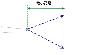

在布局模式中,此部件以向外延伸“最小宽度”距离的虚线显示挖方和填方坡度。边坡连接的终止箭头指向外部。
