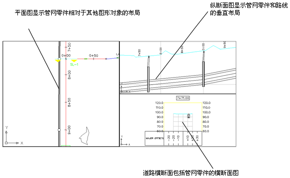

此插图显示三个视口:平面图中的管网、一些网络管道和结构的纵断面图以及横断面图中的相同零件。
左侧窗格显示了管道连接两个检修孔结构组成的管网段。网络零件放置在距路线的指定偏移处,并且在使用同一路线创建的纵断面图(右上方窗格)中绘制。放置在桩号 7+71 的采样线用于创建一个横断面图(右下方窗格),以显示该桩号处的管网零件的横断面图。
您可以通过在平面图、纵断面图或横断面图中使用编辑夹点或通过直接编辑其特性来手动编辑管网零件的位置。
管网段的布局视图、纵断面图和横断面图。
