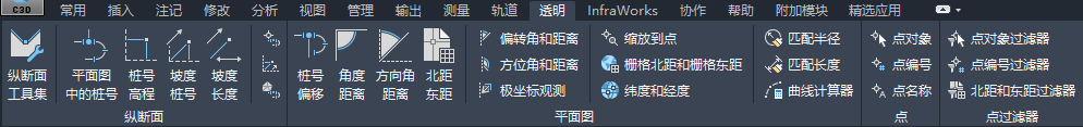

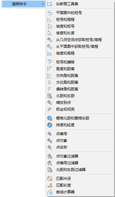

您可以从“透明”功能区选项卡、通过上下文菜单、使用工具栏或输入相应命令来运行透明命令。
