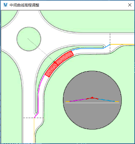

“环形交叉口特性图解”用于解释术语。选择“图解”按钮以显示此图解,再次单击可将其隐藏。在不同字段中单击会将图解的显示更改为选定参数。
图解显示示例
“环形交叉口特性”对话框中的许多页面内有“最大值”列和“最小值”列。这些值源自您选择使用的设计标准建议的限制值。在许多情况下,允许超过这些值,但它们会在图形上显示为警告并在设计检查报告中列为异常情况。
