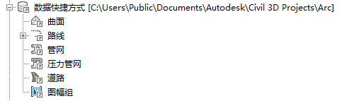

下图显示了由默认项目模板创建的结构。
快捷方式项目模板:“浏览”树图标
快捷方式项目模板:工作文件夹
