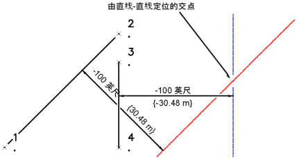

可以找到从现有点定义的两条直线的交点。找到交点后,可以通过指定新点编号来将其保存。
“直线/直线”。 LNLN [点 1] [点 2] [偏移 1] [点 3] [点 4] [偏移 2]
NE 1 100 100
NE 2 200 200
NE 3 175 200
NE 4 100 200
LNLN 1 2 100 3 4 -100
! 交点 1 北距:158.578644 东距:300.000000
交点位于在点 1 和点 2 之间绘制且向右偏移 100 英尺的直线,与在点 3 和点 4 之间绘制、向左偏移 100 英尺的直线的相交处。
