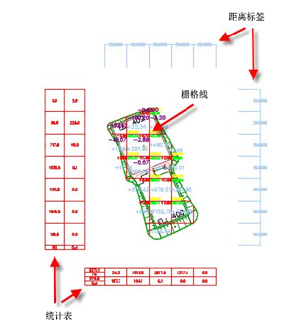

- 指定以下零部件可见性参数:
- 统计表:显示挖方和填方的总值以及栅格的每行和每列的总计。
- 距离标签:显示栅格间隔值。
- 栅格线:显示栅格线。

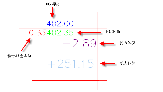

- 在“显示设置”对话框中,使用顶部的选项,指定图层、文字和位置设置。下图显示了各种标签在图形中的显示方式:

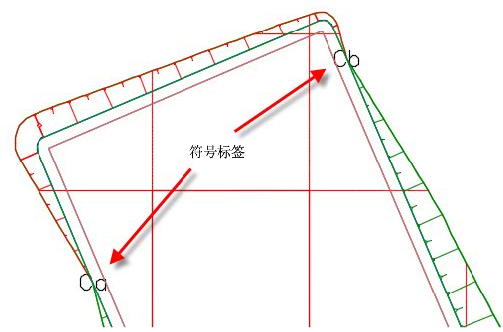

- 边界点:指定在栅格单元为不规则形状时,使用符号标签、原始的高程标签,或不使用任何高程标签。
如果选择“符号标签”,则符号将插入到不规则单元所在位置,而关于这些点的信息将插入到图形中的表格中。
