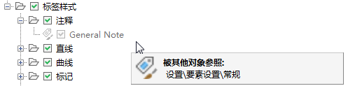

您可以将光标移到组件上以显示工具提示,其中列出了参照该组件的位置。
在此示例中,“常规”功能设置参照“常规注释”样式,因此当前无法清除“常规注释”复选框。
