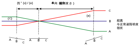

本示例显示了无中间带的单向横坡道路。道路没有路拱,并且没有反向同坡临界路拱。
单向坡超高方式需要两个公式:一个用于与标准横坡度方向相反的曲线,一个用于在标准横坡度方向上延伸的曲线。下图显示了标准化坡度超高,其中未超高公路从左到右向下倾斜,因此左侧曲线比右侧曲线需要更长的过渡段:
在以下示例中,“Continuing”部分将正常路拱到全超高的距离定义为从平坡到超高的过渡长度 {t}(由过渡段长度表导出)减去从平坡到超高的过渡长度乘以标准横断面坡度 {c} 除以全超高率 {e} 的商的积。第二个公式将从正常路拱至曲线起点的距离定义为 {t} 的百分比(基于变量 {p} 减去 {c} 除以 {e})。
“Opposing”部分将总过渡距离定义为从平坡到超高的过渡长度 {t}。至曲线起点的距离为基于变量 {p} 的 {t} 的百分比,并且正常路拱桩号和水平路拱桩号之间的距离为 {t} * {c} / {e}。
