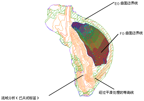

边界定义了曲面的可见区域。只有边界以内的区域才会包括在计算(例如总面积和体积)中。也可以出于编辑或演示的目的定义遮罩,以隐藏或显示曲面的若干个部分。但该部分的面积仍将包括在计算中。
显示边界、等高线和高程分析的曲面

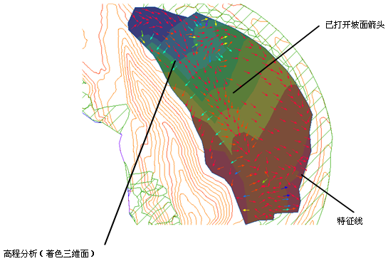

特征线用于在三角网曲面上定义三角形不能跨越的线性要素,例如围墙或河流。特征线影响曲面的三角剖分。

显示坡面箭头高程分析的曲面
