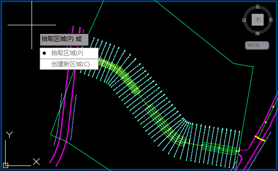

“修改”
“道路”
“编辑改建道路”
可以在特性表中指定车道输入和特性,以及编辑改建输入参数。
单击“改建参数”
以启动“改建参数”选项板(如果未显示)。
对于每个选定的桩号,可以在“改建参数”选项板中修改参数。单击“应用”后,在“改建参数”选项板中进行的更改将更新选定的改建道路区域和横断面图。
当前选定的改建道路区域将自动指定给改建管理器。
默认情况下,“横向坡度更正报告”选项卡在“改建管理器”中处于选中状态。也可以选择“铣刨和整平报告”选项卡。 有关详细信息,请参见生成改建报告的步骤。
