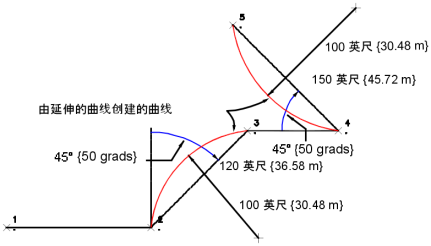

使用半径点和曲线的终点创建不相切的曲线。
“测量命令窗口”。 XC PTS [半径] [半径点] [终点]
NE 1 1000 1000
NE 2 1000 1200
NE 3 1084.8528 1284.8528
NE 6 985.8579 1298.9949
BEG ROADCL
PT 1
PT 2
XC PTS 100 6 3
FIG DD 0 100
SET 4
XC AD 100 45 150
SET 5
END
下图阐明了两个不相切的曲线:
