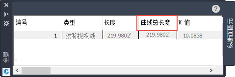

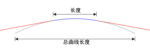

“曲线总长度”值显示竖曲线总长度,而“长度”特性显示曲线几何图形的已求解部分的长度,例如,当沿曲线附着切线时。
