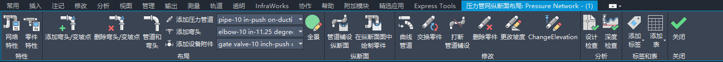

使用“压力管网纵断面布局”功能区可以处理纵断面图中的压力管网。
若要访问“压力管网纵断面布局”功能区,请选择图形中的压力管网。 “压力管网”上下文选项卡在功能区上显示。在“修改”面板上,单击“编辑网络” “纵断面布局工具” 查找。
注: 压力管网必须存在于纵断面图中,然后才能访问“压力管网纵断面布局”功能区。
“特性”面板上提供了以下命令:
以下命令位于“布局”面板上:
“纵断面”面板上提供了以下命令:
以下命令位于“修改”面板上:
以下命令位于“分析”面板上:
  • 设计检查:您可以检查压力管网的偏转、直径、打开的连接和曲率半径。
  • 深度检查:检查压力管网是否在允许的深度最小值和最大值内。
以下命令位于“标签和表格”面板上:
  • 添加标签下拉列表:将标签添加到压力管网。
  • 添加表下拉列表:添加压力管网表。
