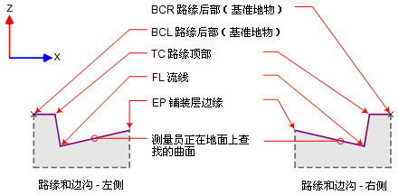

下图显示了这些要素定义的一个样例:
下图显示了这些要素代码:
