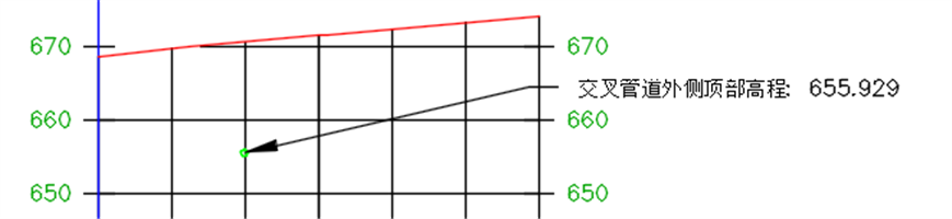

“添加标签”,然后选择“整个压力管网纵断面”或“单个零件纵断面”。如果需要,您可以如下图所示将标签拖离管道。

“添加标签”,然后选择“整个压力管网横断面”或“单个零件横断面”。如果需要,您可以如下图所示将标签拖离管道。
