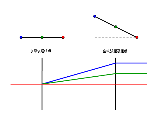

下图描述了单线铁路的低侧轨道轴方法。

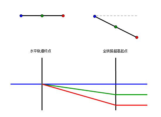

下图描述了单线铁路的高侧轨道轴方法。

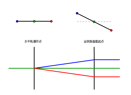

下图描述了单线铁路的中心基准线轴方法。
