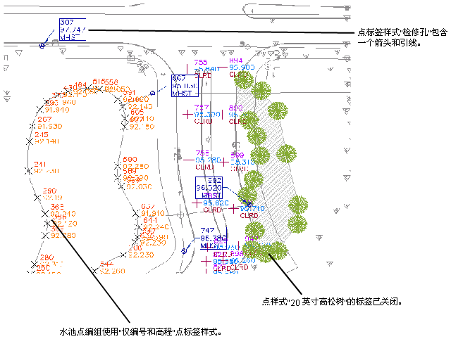

要控制点符号在图形中的外观,可以选择默认点符号,也可以创建一个点符号。
点标签样式的样例
在图形中创建点时,可以按照预定义的标记规则自动标记点。
