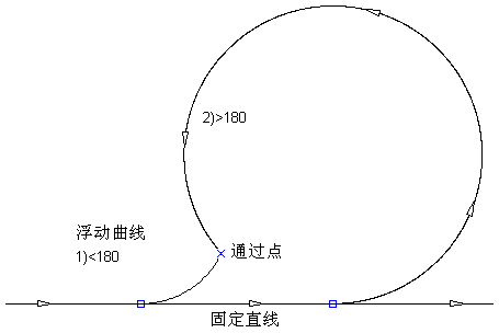

下图显示了附着到固定线的浮动曲线,以及给定半径和点的两种可能的解决方案:

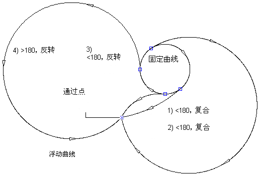

下图显示了附着到曲线的浮动复合曲线,以及给定半径和通过点的四种可能的解决方案。该图还显示了大于和小于 180 度的变量以及复合和反转变量:
