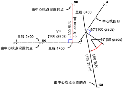

可以使用相对于当前中心线上桩号的偏移来创建新点。
“桩号/偏移”。 CL PT (点 1) [桩号] (偏移) (斜交角) (描述)
BEGIN CL1
NE 1 1000 1000
NE 2 1000 1500
NE 3 1300 1700
END
CL IS CL1
CL PT 100 200
! 点 100 北距: 1000.0000 东距: 1200.0000 高程: <空>
CL PT 101 450 -91.44
! 点 101 北距: 1091.4400 东距: 1450.0000 高程: <空>
102 600 152.4 50
! 点 102 北距: 931.7283 东距: 1572.2198 高程: <空>
点 100 位于桩号 200 处,偏移为零。 点 101 位于桩号 450 处,向左偏移距离为 91.44。点 102 位于桩号 600 处,向右偏移距离为 152.4 且斜交角为 50。
通过桩号偏移创建的中心线点
| 参数 | 定义 |
| 点 1 | 新点的点标识符。如果启用了自动点编号,则无需指定点编号。 |
| 桩号 | 要在此处设置点的桩号。 |
| 偏移 | 可选组件,其可以指定从中心线到新点的距离。负偏移将点设置在中心线的左侧,而正偏移将点设置在中心线的右侧。 |
| 斜交角 | 可选组件,其可以指定从中心线将点倾斜的顺时针角度,以创建非垂直偏移。使用当前角度单位(DMS、百分度、十进制度数、弧度或密耳)输入此值。 |
| 描述 | 与点关联的可选描述。 |
