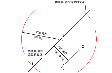

可以计算由两个点建立的直线与由半径点和半径建立的圆弧的交点。
“圆弧/直线”。 ARCLN [点] [半径] [点 1] [点 2] [偏移]
NE 1 100 100
NE 2 200 200
NE 3 250 100
ARCLN 3 200 1 2 -100
! 交点 1 北距:387.066972 东距:245.645615
! 交点 2 北距:104.354385 东距:-37.066972
交点位于以点 3 为中心且半径为 200 的弧,与在点 2 和点 1 的之间绘制、向左偏移距离 100 的直线相交处。
圆弧和直线的交点
| 参数 | 定义 |
| 点 | 径向(中心)点的点编号。 |
| 半径 | 径向距离使用英尺或米为单位。径向距离是从半径点到圆弧的直线的长度。 |
| 点 1,点 2 | 用于建立直线位置和方向的现有点。点 1 为起点,且点 2 为终点。这些点可以是任何点,包括地物点。 |
| 偏移 | 相对于矢量的偏移。此项用作将直线向左或向右移动指定的英尺(或米)数。向右的偏移为正数,向左的偏移为负数。如果不需要偏移,则使用零。 |
