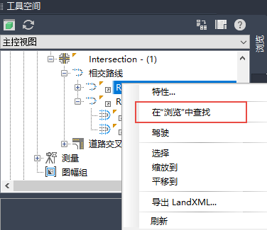

“相交路线集合中提供的另一个功能是“在‘浏览’中查找”命令。
若要使用该命令,请在“相交路线”集合中的路线上单击鼠标右键,然后选择“在‘浏览’中查找”。

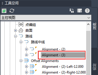

将在“浏览”树的“路线”
“路线中线”集合下自动显示并选择同一路线。使用该命令可以在“浏览”树中快速查找相交路线的位置。
“在‘浏览’中查找”命令可用于路线中线、偏移路线和加铺转角路线,可从“相交路线”集合以及“相交象限”集合中找到。
