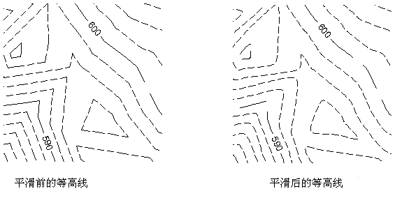

曲面平滑解决与平滑单条等高线相关的问题。在这种解决方法中,平滑被应用到单条等高线,而无需考虑邻近的等高线,后者有时会创建重叠的等高线。
曲面平滑使用自然临近内插法 (NNI) 或克里格方式在系统确定的高程处添加点,从而得到无重叠的平滑等高线。
只有三角网曲面支持曲面平滑。
曲面平滑可以得到无重叠的平滑等高线:
