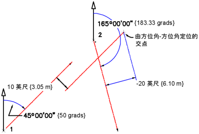

可以找到从现有点发出的两条无限长直线的交点。
找到交点后,可以通过指定新点编号来将其保存。
“方位角/方位角”。 AZAZ [点 1] [方位角 1] [偏移 1] [点 2] [方位角 2] [偏移 2]
NE 1 100 100
NE 2 200 200
AZAZ 1 50 10 2 183.3333 -20
! 交点 1 北距:186.991377 东距:219.229524
交点位于从点 1 绘制的方位角为 50.000 且向右偏移距离 10 的直线,与从点 2 绘制的方位角为 183.3333 且向左偏移距离 20 的直线相交处。
