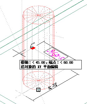

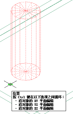

通过更改现有多视图块的插入点的坐标值,重新定位此多视图块。在模型视图中,位置夹点有三种可能的编辑模式:沿 XY 平面编辑、沿 XZ 平面编辑和沿 ZX 平面编辑。按住 Ctrl 键可以在各模式间循环,直到处于您所需的模式。默认值为沿 XY 平面的编辑模式。在平面图中,位置夹点的移动被限制在一个平面中。

如果您要在任意编辑模式下为第二个方向(例如,在沿着 XY 平面编辑时的 Y 向)输入指定值,请按 Tab 键循环至第二个方向。
您也可以将多视图块锁定到沿指定方向移动。如果您在当前的编辑模式下输入任意一个标注方向的值,然后按 Tab 键,则多视图块的移动将限制于第二个标注方向。例如,在沿着 XY 平面编辑时,您可以输入 X 标注的值,然后按 Tab 键。X 标注将锁定在此值,多视图块的移动将限制在 Y 标注方向。
