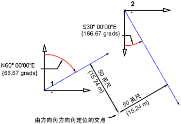

可以找到从现有点发出的两条无限长直线的交点。
找到交点后,可以通过指定新点标识符来将其保存。
“方向角/方向角”。 BB [点 1] [方向角 1] [象限 1] [偏移 1] [点 2] [方向角 2] [象限 2] [偏移 2]
NE 1 100 100
NE 2 200 200
BB 1 66.6667 1 50 2 33.3333 2 50
! 交点 1 北距:100.000000 东距:200.000000
交点位于从点 1 绘制的方向角为 N66.6667"E 且向右偏移距离 50 英尺的直线,与从点 2 绘制的方向角为 S33.3333"E 且向右偏移距离 50 英尺的直线相交处。
