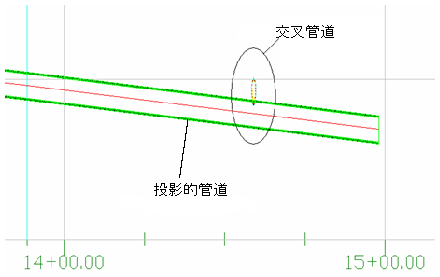

与纵断面图或横断面图交叉或相交的管道显示为管道交叉。
与纵断面图交叉或相交的管道可以显示为投影或管道交叉。与横断面图交叉或相交的管道始终显示为管道交叉。
当管道在纵断面图中显示为投影时,其将被绘制为从管道起点到管道终点的直线条图。但是,当根据水平简图和垂直简图组合将管道显示在纵断面上时,管道各处将会进行一些垂直偏转角,甚至当管道实际上为直管而且其长度方向上没有任何坡率变化时也是如此。了解这一点很重要。这对于弯管尤其正确。这是 Autodesk Civil 3D 在纵断面图中显示管道的方式。
在 Autodesk Civil 3D 中打印管网的横断面时,相交管道的位置将显示在正确的高程处,但由于以上所述的行为,显示在纵断面图中的同一管道可能不会在该位置显示相同的高程。
下图显示了横断面图中的管道交叉和投影管道。
