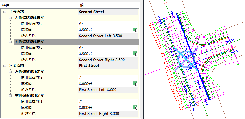

在图形中亮显对象:当您在交叉点编辑对话框中选择部分项目时,图形中将亮显受影响的对象。例如,当您在“交点偏移参数”对话框中选择偏移时,图形中将亮显该偏移路线。下图中显示了该行为。
右侧偏移路线是在“交叉口偏移参数”对话框中选择的,显示在左侧。在图形中,该偏移路线将亮显。

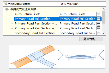

对话框上的概念图:每当您在交叉点编辑对话框中选择特性或项目进行编辑时,显示在编辑对话框底部的概念图都会更新以指示交叉点处受编辑影响的位置。
例如,当您在“道路交叉口”对话框中选择“主要道路全横断面”道路区域时,将显示以下概念图,以指示该区域在道路上的位置。

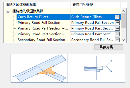

同样,当您选择 “加铺转角圆角”道路区域时,将显示以下概念图。

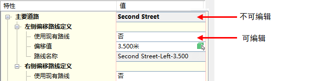

不可编辑特性的着色:在编辑对话框中,不可编辑的特性以灰色(着色)背景显示。可编辑的特性以白色(未着色)背景显示。
