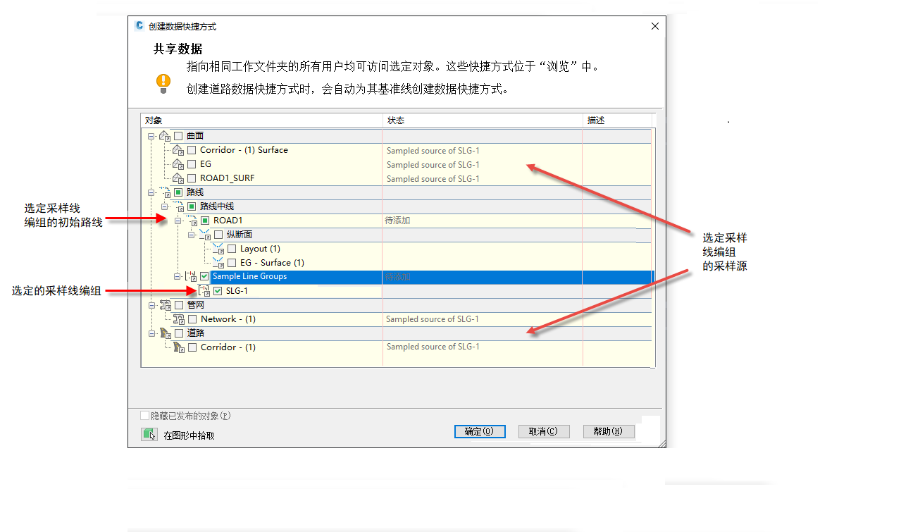

为采样线编组创建数据快捷方式时,“创建数据快捷方式”对话框的“状态”列中会显示注释,以通知您图形中的哪些项目是采样线编组的采样源。

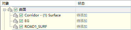

您可以选中采样源旁边的复选框,为采样源创建数据快捷方式。
通过为这些采样源创建数据快捷方式,您可以在创建对采样线编组的引用时自动创建对这些采样源的数据快捷方式引用。

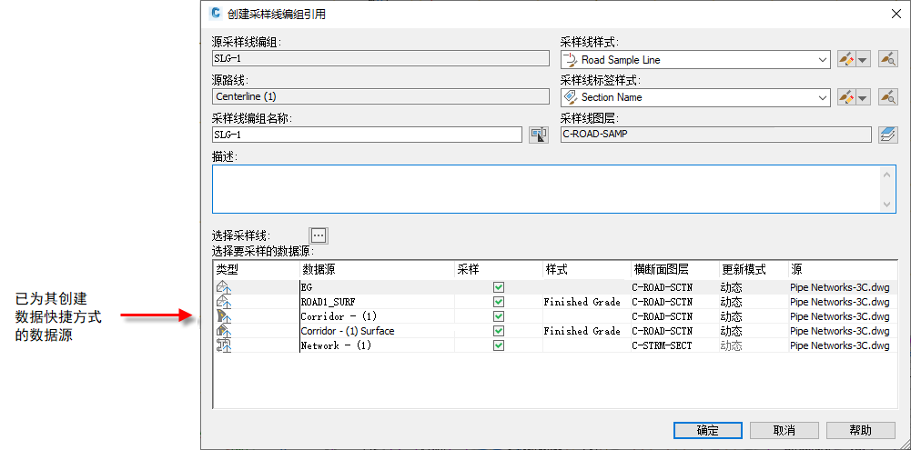

创建采样线编组引用时,已为其创建数据快捷方式的数据源将列为可供采样的数据源。
选择要对这些数据源采样并单击“确定”时,如果它们尚不存在,则会在图形中创建对采样源的引用。创建的引用会在命令行中列出。
在此过程中,不会显示用于创建数据快捷方式引用的各个对话框。在使用“创建采样线编组引用”(如 CreateSurfaceReference、CreateProfileReference、CreateNetworkReference 和 CreateCorridorReference)命令之前,可指定用于创建引用的默认设置。
