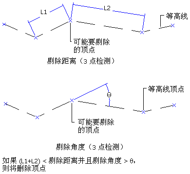

顶点消除因子减少沿等高线生成的点数目。顶点消除因子将忽略彼此距离小于距离因子且其偏转小于角度因子的顶点。距离和偏转角越大,消除的点就越多。距离因子是以长度单位测量的,而角度因子是以角度单位度量的。顶点消除因子必须小于补充因子。
等高线上的点是通过计算该点相对于它前后的顶点的位置来消除的。如果这三个点之间的长度小于顶点消除长度值,并且偏转角小于顶点消除角的值,则不会将中间的那个点添加到等高线数据文件中。
顶点消除因子参数的样例:

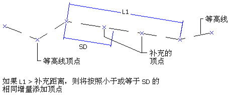

补充因子沿等高线添加顶点。
补充距离是顶点之间的最大距离。如果等高线上的顶点之间的距离大于补充因子,则将沿等高线以相等间隔(小于或等于补充距离)添加点。距离越小,补充的点就越多。
带有补充顶点的距离 (SD) 参数的样例:
